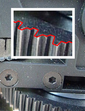

comment t'as fait ça ?

Rondelle ou entretoise ??
Le châssis carbone a les mêmes cotes ?
en fait sur le chassis carbone tu as des supports de renvois, en alu... apparemment il a mis des entretoises, chui vert, je tombe sur le premier intérêt du chassis carbone, j'étais persuadé qu'on pourrait pas monter ce moteur !!

sur le chassis plastique ça me semble délicat quand même...
peut être en utilisant les supports alu du chassis carbone et en perçant le chassis plastique, après avoir tronçonné les supports existants ?

C'est moi ou ta couronne principale et à moitié mangée aussi ?Towcat @ 21 May 2010, à 20:59 a écrit :![]()
On a l'impression que les dents sont rongées sur un côté...

ça je trouve ça déjà plus intéressant... note le frottement également du pignon sur la couronne, ajoutant sans doute à ce phénomène...

Il n'y a que moi qui aie l'impression que les dents ont cette forme ?Towcat @ 22 May 2010, à 21:02 a écrit : (Kkwait > tu parles de ma couronne 61 dents ? elle est nifik, ça doit être la photo qui est trompeuse...)

c'était tellement pas évident que j'ai fait des photos pour me disculper
tu checkes la couronne : elle a toutes ses dents, bon état rien de cassé, RAS... tu parles.
hop je change.
- Messages : 2260
Aaaaaah, je savais bien que j'étais pas (totalement) fou !
Moi je dis, t'es un gros bourrin et ton châssis plastique se déforme en vol...

Quelque soit le châssis, cette couronne est (a mon avis) tout simplement un peu légère pour la puissance a transmettre (et a bien y réfléchir, le coup de mettre un 50 dents pour plus de fiabilité ne tiens pas : la puissance a transmettre reste la même..).
Du faite de cette faiblesse, le moindre parametre mal réglé peu aboutir a la destruction de la couronne. la T° comme dis pierre peu en être un, tout comme le jeu ou un pignon mal usiné.
En est'on réduit a ne faire que de la voltige "light" ? 1400w est elle la limite de puissance admissible ? peux t'on adopter des réglages agressifs en 550? On peut se poser la question si on cherche la fiabilité absolue.
Pour preuve, Pierre n'a quasiment jamais eu de soucis mécanique de ce genre. Il applique les trois mesures : 1 Z20, 1 régime de rotor cool et des habitudes de vols tranquilles.
On s'égare peux être en essayant de tirer trop de performance de se châssis en 550. Par contre en 425 y'a aucun doute sur les capacités de cette mécanique.... Pour avoir vu Dadou 3D voler avec le sien il y a 15 jours à la coupe de France de la JRT..... Ppffffiiiuuu il le malmène sont 425.... et la couronne ne bronche pas.
Pour autant, quant les réglages sont bons, c'est assez fiable pour envoyer sans arrière pensée et durant des dizaines de vols !
Alors maintenant chacun fait ce qu'il veux en fonction de ce qu'il recherche. Perso, j'accepte de me faire des frayeurs en bouffant des couronnes. Quand je trouve ce fragile équilibre: quel pied ce H550 !

Je dis cela pour deux raisons:Towcat @ 22 May 2010, à 20:02 a écrit : ...........une question : tu dis que c'est la grande couronne qui se prend le plus d'efforts, pourquoi pourtant c'est toujours la couronne de 42 qui se bouffe et toujours avec un gros moteur et dans de grosses sollicitations ?
- les lois de la physique: couple, moment des forces.....
- dans les 2 crash où j'ai pas coupé assez vite le moteur, pour un j'ai pris un arbre! c'est la couronne de 61 qui a eu de la casse.
Ma couronne de 50 doit avoir largement dépassé les 400 vols, mais comme je te l'ai écris je lubrifie régulièrement la transmission, pas avec de la graisse, suis pas complèement c.., mais un lubrifiant sec au téflon!
Pour les casses répétées j'ai peut être une autre explication mais comme vous allez me tomber dessus à bras raccourcis......
Pierre
bin pour les roulements je dis pas mais pour les couronnes ça sert à quelque chose de lubrifier teflon ?
tu nous as prévenu donc c'est quoi ton autre explication ?
