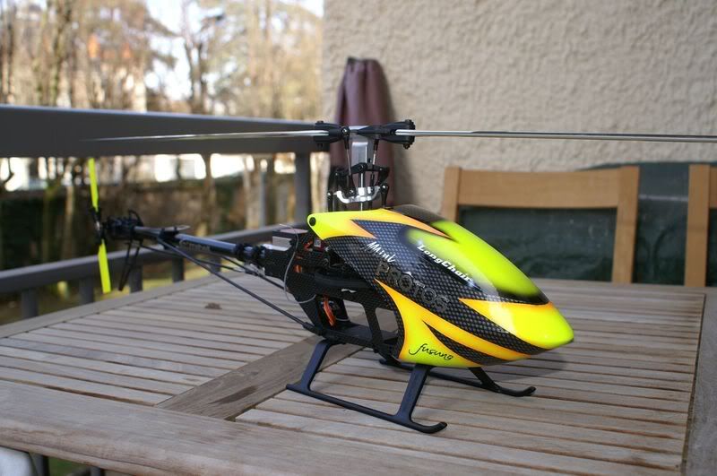

MSH MINI PROTOS 450 : Petit probleme de tours rotor.
Message par LongChair » 30 déc. 2011, 19:46
Salut a tous,
Je viens de rejoindre le club des miniprotosiens :)
J'ai fait les premiers vols avec ce nouveau jouet et je dois dire que le feeling sur cette machine est assez exceptionnel niveau douceur et precision :) Certes ils reste encore a peaufiner les reglages mais c'est tout à fait prometteur :)
J'ai cependant un petit souci que je vais soumettre ici des fois que l'un d'entre vous ait une idée géniale :)
Bon tout d'abord le problème rencontré est un probleme de tours à 100% de gaz. Pour faire simple on va dire que sur deux machines identiques (combo YGE + Scorpion 2580KV + pignon 16D d'origine), on arrive à de gros ecarts de tours a 100% de gaz.
Les mesures realisées donnent un peu plus de 3500 tr/min sur la machine du pote et a peine 3200 tr/min sur la mienne :S.
On a envisagé deja plusieurs pistes et fait plusieurs vérifications que je vais essayer de resumer ici :
- Les deux machines ont le meme ESC et le meme moteur (stock avec l'inscription MSH40043 2580KV).
- les deux esc des machines sont paramétrés avec les memes valeurs ( valeurs par defaut, mais vérifiées avec la carte).
- Les deux machines ont un pignon 16D
- les deux machines ont des tension de courroie similaire (pas trop tendue) et un effort comparable pour faire tourner le rotor a la main.
- Nous avons echangé nos batteries, mais cela n'a rien changé au probleme.
- Nous avons fait deux fois les courses des gaz avec la radio, puis refait trois fois le paramétrage avec la carte YGE. A chaque fois redécollage en GOV store, mais a peine 3200 tours au rotor.
- les valeurs des gaz sur les points de calibration de la radio ont été vérifiées pendnt la calibration sur le menu servo de la radio (T10CG au passage).
C'est un peu embetant paske la vitesse rotor a laquelle je trouve cette machine agreable est vers les 3200 tours, mais en mdoe governor, et le fait de ne pas avoir de marge au dessus fait que le gov fonctionne mal par rapport a elle de mon pote.
Si vous avez des idées sur la question, je suis preneur :)

oui c'est ce que j'appelle faire la course des gazs. Nous l'avons faite deux fois en mode radio. et ensuite 3 fosi avec la carte de programmation. A chaque fois on a vérifié les valeurs que la radio envoyait avec le menu "Servos".

LongChair a écrit :J'ai cependant un petit souci que je vais soumettre ici des fois que l'un d'entre vous ait une idée géniale :)
Salut LongChair.
Je serai vous, j'éliminerai de manière scientifique les points les uns après les autres en échangeant d'abord les TX voire les RX aussi, puis ESC, moteurs, etc etc
Tu ne dis pas si vous volez avec les mêmes pales. Vous êtes tous les 2 en FBL j'imagine ?
Dernier recours : tu lui piques son mini :p

On ne vole pas avec les meme pales, j'ai les sab d'origine et il a des edge, mais je doute que ca joue sur 400 tours / min en statio. Nous somes tous les deux en FBL oui.
Effectivement on a deja pensé a echanger le moteur et l'esc, mais c'est un peu la solution du derneir recours meme si c'est celle qui donnera les resultats les plus clairs.
je voulais d'abord ecarter les autres possibilités :)

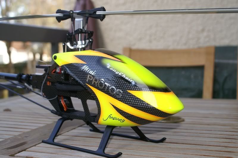

Message par LongChair » 03 janv. 2012, 13:57
Salut à tous :),
Pour ceux qui trouvent que les canopy stock sont difficiles à mettre en plus d'etre difficile à voir je viens de recevoir ma canopy fusuno pour le mini et il semble qu'elle soit sensiblement plus large que la canopy stock de l'intérieur.
La mienne est arrivée percée et avec les grommets (les memes que ceux d'origine sur le protos), contrairement à ce que j'avais lu sur le site.
Bref, mettre et enlever la canopy est devenu beaucoup plus facile en plus de permettre de mieux reperer la machine ;)
