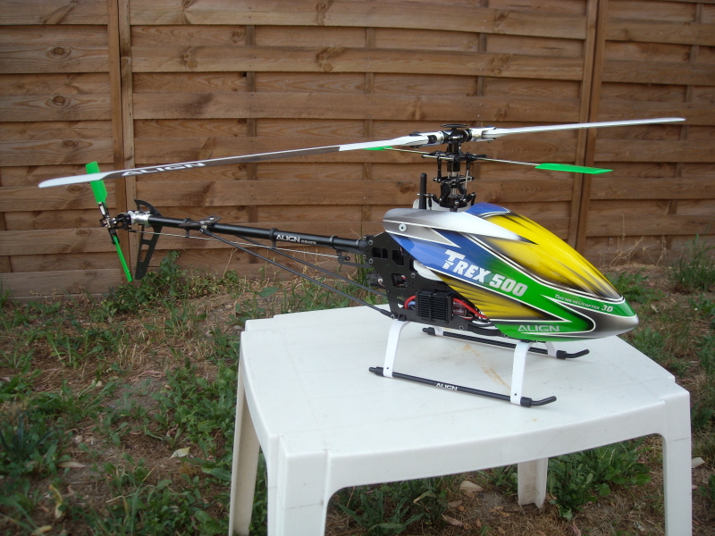

salut à vous je me permet de demander comment fait on pour passer le cp3 en brushless
et si l'on peut mettre une bulle ou canopy de trex 450 dessus sans que cela est l'aire bizzare comme le montre cette image un peut petite d'ailleur. http://www.google.com/imgres?imgurl=htt ... m=1&itbs=1

Pour le passage en Brushless, c'est pas très compliqué mais il y a certain détails à respecter, tous est mentionné dans ce sujet mais si tu ne le retrouve pas, on t'aidera.
Par contre il n'est pas possible de mettre une canopy de 450 sur le CP3, elle est trop grosse et quand à la photo, tu est complètement à côté de la plaque car c'est un Trex 500 et je sait de quoi je parle car c'est le mien
Tu le verra mieux comme ça
