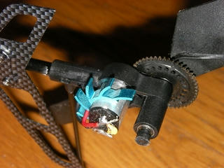

ok je sais pas si j'ai tout pigé m'enfin tu peux monter déjà ton directdrive sur la flèche de queue en epoxy... c'est fait pour d'ailleurs.
l'écrou d'hélice c'est un peu ballot de l'avoir paumée...
je dirais bien de mettre un point de colle ou quelque chose, c'est trop idiot d'être bloqué pour ça.
en revanche j'avoue avoir un peu de mal à piger ta question d'hier avec ta notion de hauteur d'hélice...
désolé chui lent des fois...
le porte pales a une sacrée gueule, superbe!

... ou je me suis mal exprimé (je pense plutôt que c'est ça
Je voulais dire, que l'hélice a tendance à toucher facilement le sol. Heureusement qu'il y a la grande fleche de queue arriere qui est légèrement plus longue.
C'est vrai que pour le DD, c'est chi..t à cause d'un ecrou... Cependant, j'ai quand même l'impression - je me trompe surement- que l'helice malgré le serrage de l'écrou tournera dans le vide... En tout cas, si j'y mets un point de colle, une goutte d'étain, l'helice ne sera pas en serrage et là c'est pratiquement sûr qu'elle tournera dans le vide.
mmm en même temps l'effort est pas phénoménal dessus.
une goutte d'étain c'est pas idiot mais tu vas faire fondre le truc derriere, en revanche pourquoi pas une tite goutte d'époxy genre araldite ?
tu peux même voir à mettre un peu d'aramétal (qu'on trouve dans les nortotofeuvert), sur le filetage à la place de l'écrou, + goutte de cyano après...

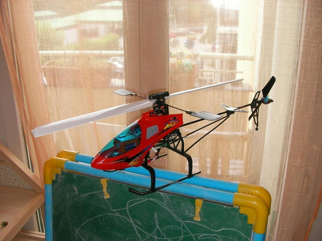

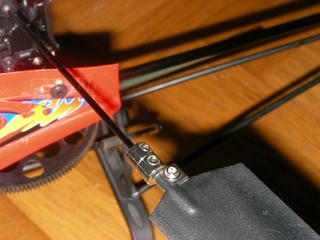

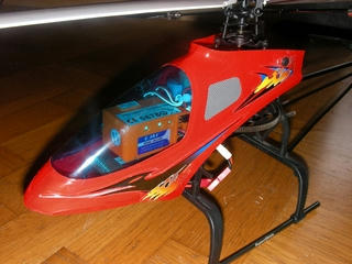

Bonjour à tous
Je reprends l'hélico avec beaucoup de plaisir apres de longs mois sans piloter. Mon pseudo ne vous est surement pas familier, je m'étais inscrit en juillet 2007.
Je viens de réparer mon HB et en ai profiter pour le maxiser un poil
J'en profites donc pour contribuer...
Au menu donc...
-HB V2 + superskids + canopy rouge
-370 d'origine
-AC d'origine (marche tres bien meme en translations rapides)
-petits radiateurs bleus
-4in1 d'origine
-Esky 3S 1000 mah 10C et Dualsky Xpower 3S 1000 mah 25C (aucun souci sur ce dernier avec mon 4in1 + grrrossse patate!!!!)
-pales bois 8 d de chez Rc711 (comme Tribouyou) excellentes >> stabilité, rendement et solidité (sauf béton le film plastique se barre)

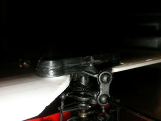

-tete rotor renforcée avec une autre tete (issue d'un crash) recoupée et collée dessus pour doubler (voir la photo)
-barre de bell de 22 cm et 2 poids de chaque côté (super stable)
En volant à donf j'ai dix minutes d'autonomie, en vol cool 15. Avec le Dualsky ça dépote vraiment.
Par contre je pense, malgré quelques doutes, upgrader pour le combo rotor alu Xtreme >> en effet, avec les pales bois, on peut plus mettre le renfort inférieur en fibre de verre du porte-pales. Et bien que renforcée par une double épaisseur de plastique, la tete est pas assez rigide. Cela est renforcé par le fait que les pales bois ne plient pas du tout. En vol cela se traduit par de l'autocabrage casse-co.. quand l'HB déboule à fond avec la 25C. Une tete alu devrait ameliorer cela je pense, surtout si je prends aussi les autres piéces rotor Xtreme.
Sinon je me tate aussi pour le moteur Xtreme 380, mais j'ai peur de griller le 4in1.
En tout cas je m'eclate vraiment avec cette bestiole, j'ai repris avant-hier, six vols et pas de crash, des reflexes qui reviennent vite : )))) C tro chouett
Quelques photos pour illustrer...
Jean
A+ et bons vols ; )
