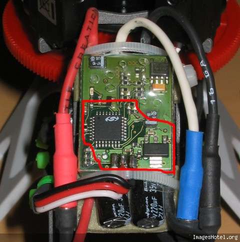

voici mon contrôleur phoenix fraichement cramé:
En le démontant, j'ai remarqué que le composant qui à cramer corresponds à la barre du chassie du support batterie. Il était fixé par des serres flexe mais pas non plus écraser...
Comment l'avez vous fixer au support batterie? Avec un double face?
avec du doubleface (type GY-401) et deux petits colliers pas trop serrés :

Moi je l'avais mis à même le chassis, tu crois que c'est pour cela que ça a chauffé? D'un autre côté le double face c'est pire, non?
Comprends toujours pas pourquoi il a cramé...

Manifestement, c'est un transistor qui a fondu, et ce qui les fait fondre ce sont généralement les sur-intensités / court-circuits - mais le Phoenix-35 tient très bien les courants jusqu'à 50A (j'en ai utilisé un sur ma Funjet avec des pointes à 52A, pas bien mais il n'a pas bronché) et en plus il est protégé contre les surintensité (sauf si le déverroullé par la programmation PC), donc c'est bizarre.
Je pense à un court-circuit direct sur ton moteur ou au niveau des connections entre le contro et le moteur - ceci dit c'est possible que de l'avoir monté directement sur le chassi puisse avoir cassé le transistor avec les vibrations.
Il est préférable de protéger les composants des vibrations par une petite mousse double-face ou du velcro ; les composants peuvent casser ou se déssouder avec les vibrations.
