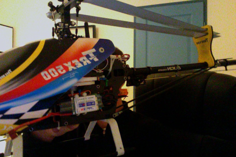

Salut les gars, alors petit retour du jour.
J'ai enfin pu installé le himodel 80A sur le 500.
Petit réglage, décollage à 100% en mode gov store, j'ai pris le petit coup de queue.
100% c'est pour apprendre à l'ESC le nbre de tours max. En suite en mettant 80% il prendra 80% des tours max.
Si vous faites votre init à 80% et qu'ensuite vous mettez 80% comme courbe, cela fera 80% de 80% soit 60%.
Il faut comprendre qu'en mode gov store, le % de la courbe correspond à un % de tours et non un % de gaz.
J'ai réglé 3 courbes plates 75%, 80%, 85% => Le gros pied. Je démarre en mettant le pas à 0 et en lâchant le throtle hold.
Ca marche du tonnerre, le soft start est impeccable, je l'ai mis à 4% et c'est encore mieux que sur l'ESC Align.
Rien à dire sur le gouverneur, il marche d'enfer aussi, même sur des gros tic toc, on sent que les accus bossent, mais ça régule parfaitement.
J'adore changer mes tours avec mon inter idleup et la transition se fait tout en douceur.
Donc vous pouvez y allé les yeux fermés pour le 80A et le 100A tout du moins que j'ai testé et approuvé.
Pour moins de 40$ c'est juste l'affaire du siècle.
Pour le 120HV on a fait des tests avec un moteur compass et on arrive pas à lui faire prendre des tours.
Je dois faire d'autres tests avec un moteur Align, je vous tiendrai informé.
A++

Et le bec du 80 A fonctionne bien? Pas de soucis?
- Messages : 1226
- Enregistré le : 23 avr. 2011, 00:17
- Localisation : Sommières (Gard)
Re: Controleur Himodel
Ha oui c'est vrai le plus important.
No problème avec le bec en FBL en alimentant un beastX et un RX Orange.
J'ai essayé de l'exiter un peu en faisant des arrêts francs,
bien rien, nickel.
Servos stocks: DS520 et DS510 au cyclique.
C'est tout bon. en plus il est joli !!!!

Moi j'ai casé le 60A dans le chassi du pro mais j'ai bien peur que les condos dégage au premier crash.
![Image](http://img404.imageshack.us/img404/3020/p1020730c.jpg)
![Image](http://goodies.heli4.com/icones/plane.png)
![Image](http://i23.servimg.com/u/f23/11/13/04/80/qc10.png)
![Image](http://goodies.heli4.com/icones/charger.png)
![Image](http://nsa03.casimages.com/img/2009/01/09/090109121541243282.png)

@GUIGUICH95: c'est exactement le même montage que j'avais l'intention de faire. Mais je voulais mettre l'esc dans l'autre sens. Condos vers les haut donc. Ca ne passe pas?

Tu a raison c'est plus judicieux dans l'autre sens , la les condos sont vraiment trop exposé , c'est juste qu'au niveau câblage ça m'arrangeait dans ce sens la .
