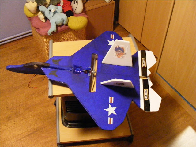

Retour de vol avec le Petit F22 ! Il vol super bien ! Très rapide, très nerveu, une balle quoi ! Mais y'avait certainement trop de vents, résultat, au beau millieu de la dexième LiPo, un grand coup de vent me l'a claqué au sol, le nez en premier.....Explosé !
Demain je vois ce que je peux faire pour le réparer, mais y'a gros de dégats, il va prendre du poids !
@ plus
@ plus

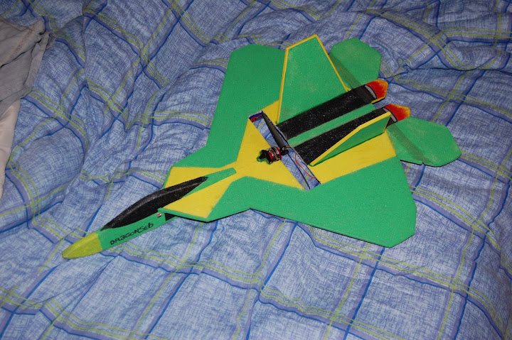

pour ma part je fini un appareil assez "bizarre" on va dire
et je me remets au F22, la version 2812 et je commence le tant annoncé et attendu biturbine

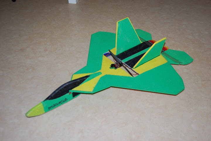

Ch'tipanda @ il s'agit d'un proto que j'ai fais d'hélice multifan sur une base de 3 hélices tripales... pour le moment je n'ai rien monté au banc ni même tenté d'équilibrer car les premiers test dans le main donnent de grosse vibrations, mais la poussée est trèèèèès prometteuse

CELUI DE DRAGONSEB

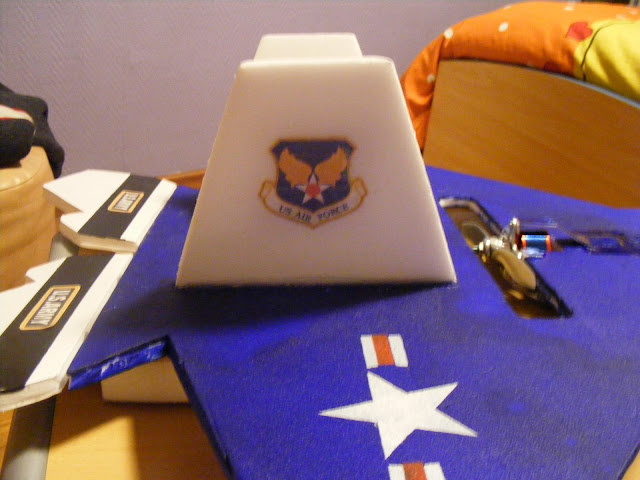

- Messages : 847
voilà une déco pour le moins inattendu, mais fort sympathique quand même
Saint-Méen le Grand (35)

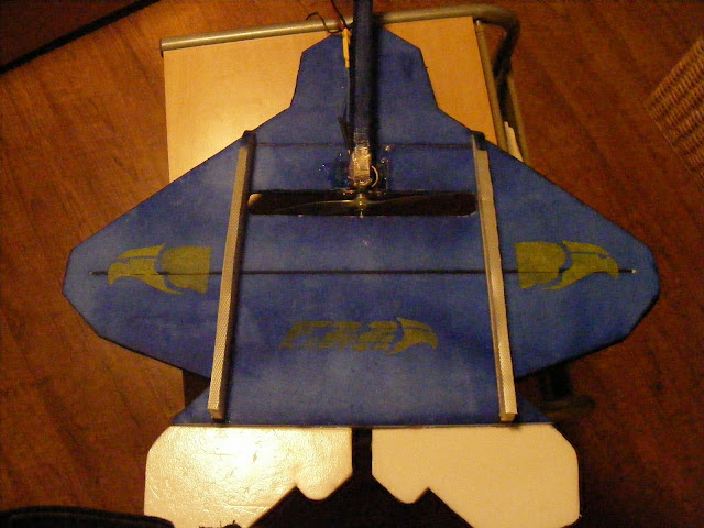

- Messages : 5540
- Localisation : lille

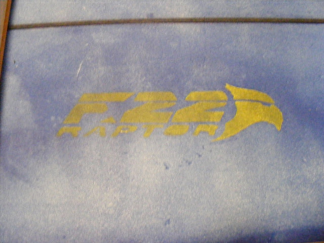

plus de problème pour reconnaitre le dessus du dessous
seb est comme moi immobilisé mais impatient de testé son f22

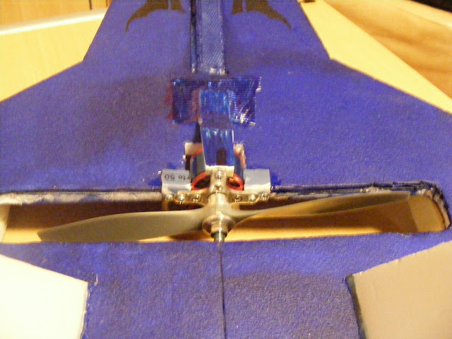

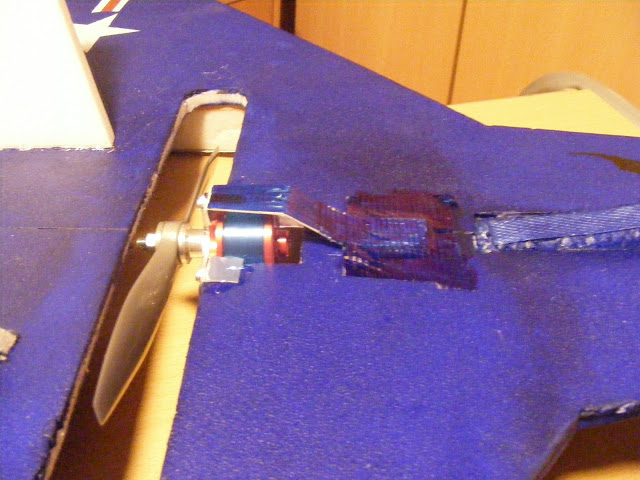

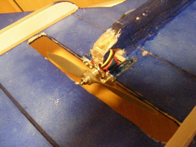

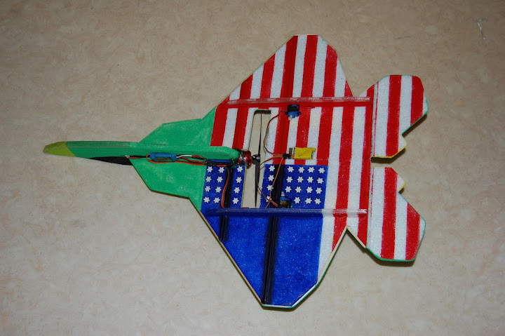

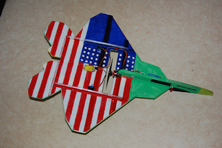

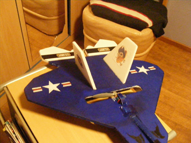

nouveau f22 fun
[IMG]http://lh6.g
gpht.com/_D3r2-WjJWSA/ScKj_4V42NI/AAAAAAAABJY/0cZMFFxEWgk/s640/DSCF1117.JPG[/IMG]
fixation moteur
aileront
[IMG]http://lh6.g
fixation moteur
aileront

la taille du plan d'origine 77cm*55cm

mon f22 vient de recevoir son recepteur tout est installé
config poids en ordre de marche 351.5g
moteur turnigy 2627-3800kv
lipo 3s 1100 mah 9c (recup cessna +escx 18a skyartech )
servo 4,7g noname
recepteur 6 voies 9g sunupp
poussée environ 400g helice conrad mais aucune reference
je prend quelques photo avant le vol
il sagit de ma version 2 la première étant un peu trop souple celle ci en dépron de 6+3 et beaucoup mieux ,le vol prévu des que le vent le permet .
servo 4,7g noname

et ben sa vole les photos des que reemshoot me les transmet mon helice serait une 7*3.5 on a pris des photos ,un peu lente mais il se peut que 9c en 3s ne soit pas adapté j'ai dut gardé les gaz a fond .sinon bonne impression en vol des essais avec d'autre helices seront faite mais pour débuté le vol lent c'est pas mal demain j'essaie en 2s 25c 1500mah ,pour le vol lent .une config plus musclé en préparation
mais la version 2 est plus fun

les photos de reemshoot
même un inversion fatale
même pas mal
un longeront decollé ont voie même la lipo qui se fait la malle
même pas mal
