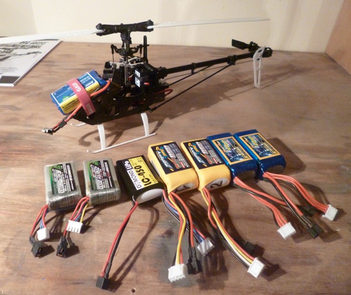

après avoir un peu galéré pour le bind, j'ai finalement réussi à me dépatouiller
j'ai même la télémétrie pour le réglage des gains... donc on va tester tout ça cet aprèm' à la salle

Tu as de quoi faire Fredo avrc tout ces accus., Bon vols et bon Maiden.
