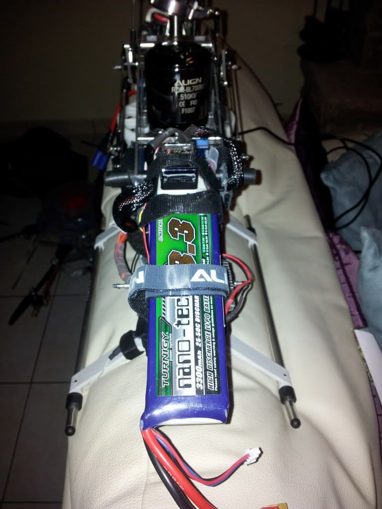

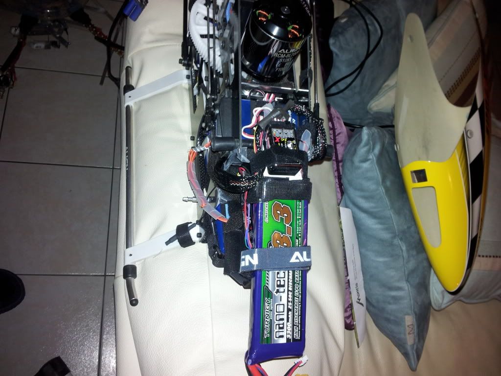

Re: Align Trex 700 E
en fait c'est meme une 2S 3300 ma lipo
Elle fait en gros 135*45*15 et ca passe facile.

J'avance a la vitesse d'un escargot dans le montage du 700 ...
Aujourd'hui j'ai mis en place la réception et fais quelques câblage, donc viens vous le faire partager pour vous donner un aperçu:
La Lipo Thunder Power passe à merveille sur la plateforme avant et ne dépasse pas du tout.
Bec Castle creation, gain de place et de poids, en plus il est paramétrable via Castle link pour la tension de sortie.
Recepteur Futaba S-bus afin de limiter les fils, par contre c'est un casse tête pour les antennes car elles sont assez longues.
Sinon j'ai soudé les connecteurs sur l'ESC coté moteur et j'en ai bavé ! Il faut chauffer fort et pendant un un bon moment, avant de mettre en fusion l’étain. Ce que j'ai fais, est que les fils sont déjà étamés, mais grossièrement, ce qui empêche d'enfiler le cable dans le connecteur, alors j'ai taillé a froid à l'aide d'un cutter l’excédent d’étain pour que ça rentre.
Ensuite j'ai chauffé, encore chauffé et toujours chauffé (Fer réglé sur 400 °C) jusqu’à ce que l’étain fonde l’intérieur du connecteur puis en ai rajouté un peu tout en faisant tourné le connecteur à l'aide d'une pince pour être sur que ce soit bien reparti à l’intérieur.
Je dis tout ça pour Rodgeur si il à besoin.
Oualou !
Une Photo pour l'aperçu avec la canopy
, mais au moment du post elle n'est plus d’actualité.
La suite prochainement....

nikel le passage des fils!
ca vaut le coup de prendre son temps

Beau boulot Blink, beaucoup de soins sur le passage des fils, toi tu comptes le maintenir en l'état trés longtemps j'ai l'impression.
T'as vu comment c'est chiant les soudures du CC, moi aussi je me souviens que j'avais bien galeré à cette étape.

Merci,
Et oui en effet, j'aime quand tout est clean
Sinon j'ai passé à l’équilibrage les pales Radix, et rien à dire, elles sont parfaites et déjà équilibrées ! Que du bonheur
ça va en jeter
