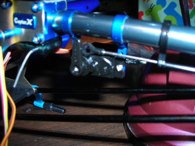

prisma @ 7 Jan 2010, à 12:05 a écrit : merci
en faite javais acheté 4 Tower Pro MG90 sur ebay
et il sont en fin arrivé en attende depuis début novembre pffffffff trop long
donc je monte un Tower Pro MG90 aussi en AC j'espère que sa va aller
je vais poster une photo de mon montage AC si tu c me dire si c valable ? comme position
Merci bcp
- Messages : 248
- Enregistré le : 02 oct. 2009, 02:12
a quel trou du palonnier faut placer la tige ?prisma @ 7 Jan 2010, à 12:11 a écrit :prisma @ 7 Jan 2010, à 12:05 a écrit : merci
Merci bcp![]()

Plus la commande est fixée près de l'axe du pignon du servo, moins le gyro aura à compenser (du coup, il oscillera moins facilement, même avec un bon gain). Par contre, les pirouettes seront peut-être moins rapides.
Comme le dit Dany Boy, c'est un équilibre à trouver et à adapater selon ton désir. Sur mon 401B je suis proche de l'axe du servo et l'AC est très doux (je dois même lui enlever un peu d'expo pour qu'il soit plus vif)... mais ça me convient pour mon vol typé maquette.
En tout cas, mon gyro verrouille nickel et même à fond dans une prise de pas verticale, la queue ne bouge pas d'un poil

Merci des conceilschriscool @ 7 Jan 2010, à 13:30 a écrit : Plus la commande est fixée près de l'axe du pignon du servo, moins le gyro aura à compenser (du coup, il oscillera moins facilement, même avec un bon gain). Par contre, les pirouettes seront peut-être moins rapides.
moi aussi c pour faire du maquette
elle est d'ailleurs arrivée mais je vais apprendre a voler avec le canopy
avant, peur de la cassé

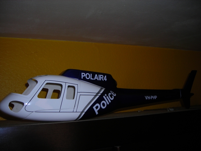

Et le mien se prépare à rentrer dans celui ci
Y'a eu commande groupée de fuselage ???
Va falloir faire un concours semi maquette special copterx !!!!

Prisma,
Juste un truc qui m'interpelle sur la photo du servo AC, je pense qu'il faut essayer de mettre la tige vraiment au dessous et parallèle au tube de queue pour avoir le moins de résistance mécanique possible, puis jouer sur la position du servo AC autour de l'axe du tube de queue.
Sinon effectivement je pense qu'un MG 90 doit suffire pour du vol tranquille.
La distance par rapport à l'axe, je pourrais te donner la côte ce soir mais comme le dit tout le monde, c'est un équilibre à trouver.
Les photos que je n'avais pas réussi à mettre

prisma @ 7 Jan 2010, à 16:08 a écrit : vu qu'une photo est mieux qu'un long discourt
trouvez vous normal cette tige en oblique ?
elle n'est pas vertical
jais du aussi placer la boule au 2iem trou car
au 1er le plastique casse.![]()
De quel axe tu parles ?
Ce qui me parait bizarre, c'est ton servo de droite sur la photo.
Il a les pates de fix sur l'exterieur du flanc ?
Tu devrais le monter sur l'intérieur du flanc, ca t'éviterais d'avoir une tringle de travers, car la, tu vas avoir des soucis de symétrie sur ton plateau cyclique.
Il faut que tes tiges soit bien verticales...

+1 avec ben-ben
Tu ne dois pas avoir monter ton servo correctement, il dépasse, donc il donne un angle qui n'est pas identique avec le servo de gauche...
Et essai de placer toutes le boules de chappes au même trou pour être dans les deux sens le plus verticale....

oui merci super sympachris_38 @ 7 Jan 2010, à 18:00 a écrit : Effectivement Prisma, il est étrange que la tringlerie ne soit pas pareil des 2 côtés. Problème de fixation de servos. Si tu le souhaite, je ferais des photos de détails ce soir, vu que ce sont les même servos, cela te donnera une idée du montage.
Chris
je refais photos pour te montrer mon montage palonier servo
mais vraiment vu de face la tringle de droite est penchée 1/2 cm de plus que celle de gauche (c ptetre pas trop important) !
un autre petit truc embêtant
les interrupteurs micro sur le gyro
je vois rien trop petit on dirais même un film plastic dessu
avez vous eu cela aussi avec ce gyro dealextrem et si oui le plastic serait a enlever ???
bcp de question je c (desolé)
encore une loll
jais testé l'ac avec gyro et quand je fais trembler le copter il bouge bien et gyro est bien activé par contre si je branche le fil jaune du gyro sur le recepteur sur le canal GEAR le gyro ne fonctionne plus ! même si j'active l'interupteur GEAR sur la radio comande
une idée ?

ben-ben @ 7 Jan 2010, à 17:08 a écrit :prisma @ 7 Jan 2010, à 16:08 a écrit : vu qu'une photo est mieux qu'un long discourt
regarde mon autre photo on vois mieux
c bien monté il me semble, mais impossible d'avoir les tringle vertical
quand je regarde le copter de face
http://www.hostingpics.net/viewer.php?i ... CN1591.jpg" onclick="window.open(this.href);return false;
autre mini soucis les palonniers de servos il sont un rien vers le bas je c pas les avoir bien a l'horizontal le crantage, et montage ce fait ou plus haut ou plus bas que l'horizontal
