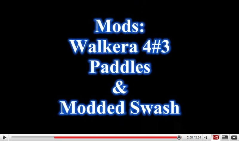

Message par H.300 » 18 sept. 2009, 13:44
regarde a la fin, la modif :
pas mal ;)

Message par vincenzo » 18 sept. 2009, 13:52
:blink: :blink: :blink: :wacko:
Enorme! Je savais qu'il fallait pas le vendre ce moustique...

Message par picoozeb » 18 sept. 2009, 15:31
H.300 @ 18 Sep 2009, à 13:44 a écrit : regarde a la fin, la modif :
pas mal  ;)
MMMhhhh.... intéressant ça... B)
Il me semble qu'on en a pas beaucoup parlé. Personne ici n'a encore essayé de modifier sa barre de bell ou raccourcir son plateau cyclique ?
Avec la participation d'un autre membre sur le fofo d'en face (il se reconnaitra je crois qu'il passe de temps en temps par ici ;) ) on s'est déjà amusé à faire quelques expériences...
Voici par exemple ma barre de bell modifiée :
Et le résultat en vidéo :
http://www.youtube.com/watch?v=aC3JdITJcg0" onclick="window.open(this.href);return false;
Modification interessante pour voler dehors (avec très peu de vent !) elle permet de mieux incliner le Mcx pour qu'il prenne de la vitesse... revers de la medaille : il est beaucoup moins stable, le statio est propre mais dès qu'on bouge il est plus difficile à re stabiliser en fin de translation.
Sinon, autre modif très interessante à mon avis : raccourcir le plateau cyclique (genre plateau Extrem)
A gauche, un plateau d'origine, à droite mon plateau "raccourci maison"
Avec cette modif, les "bras" font 3mm de moins. ça parait pas grand chose mais ça se sent franchement au pilotage...
Résultat en vidéo (avec une barre de bell d'origine, donc juste plateau modifié) :
http://www.youtube.com/watch?v=SirjkItDfaU" onclick="window.open(this.href);return false;
C'est un peu moins "rapide" qu'une barre de bell modifiée mais on ne perd aucune qualité du Mcx : il est toujours parfaitement stable et précis, le statio est parfait, mais il va franchement plus vite !
Pour moi une excellente modif pour donner clairement de la pêche au mcx en intérieur... pas compliqué à faire et ça ne coute pas un rond... ;)
