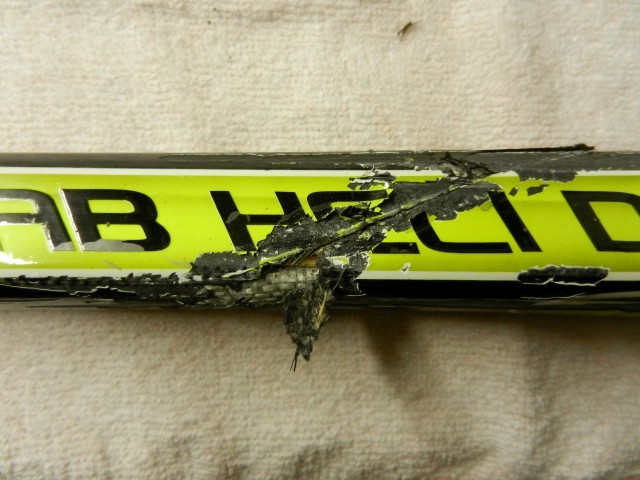

Une petite photo de ton tube et la fissure pour qu'on te donne notre avis.

Oui j'y ai pensé à le réparer, mais il est vraiment abîmé, de plus l'achat de fibre et de résine est à environ 25€ alors c'est pas valable, sauf si je trouve pas d'ici longtemps un tube, on verra.
oui j'utilisais le BEC, mais plus je réfléchis plus je mets en cause les servos tout de même, enfin peu importe je change les 2

Ah ouais sacrée balafre là...
Bon courage ça fait toujours ch... de voir nos zoiziaux dans cet état là...

Bah c est rien a réparer ça. Évidemment si tu as ni fibre ni résine.
Un copain au club peut être ?
