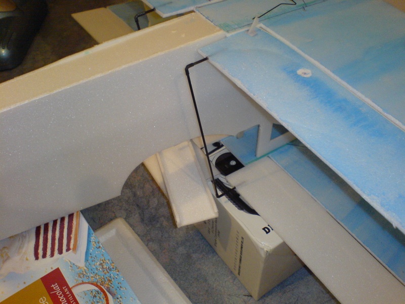

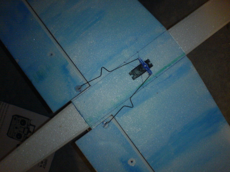

Voila c'est réparé
j'ai collé les pitites guignols le plus près du flanc de l'avion comme tu me la conseillé, merci Spit313
Bon donc finalement la pose des dernières tringleries sera pour demain

- Messages : 2260
J'ai mis les guignols des ailerons exactement comme sur la photo du Troll que tu as postée juste au dessus... Le plus près possible du fuselage.
Et pour la dérive et le stab, le plus près possible de l'articulation, pour avoir de grands débattements
Pour les trous, je ne pense pas que ce soit dramatique, si tu peux les reboucher avec un bout de dépron, c'est plus propre...

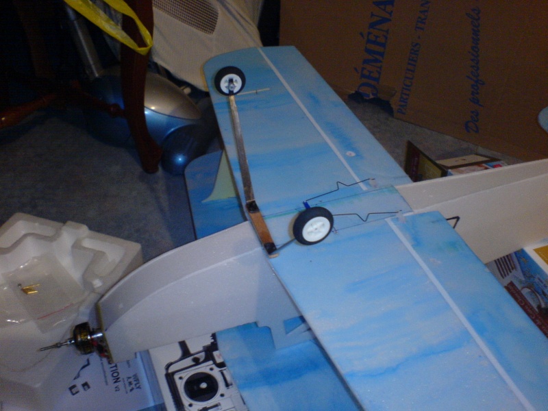

Voila la "réparation" en image
merci Spit313

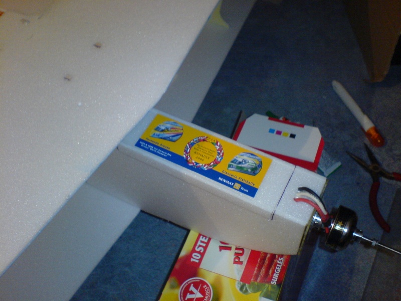

Cela vous semblent-il plus cohérent ?
Et voila en exclu le capot tiounning

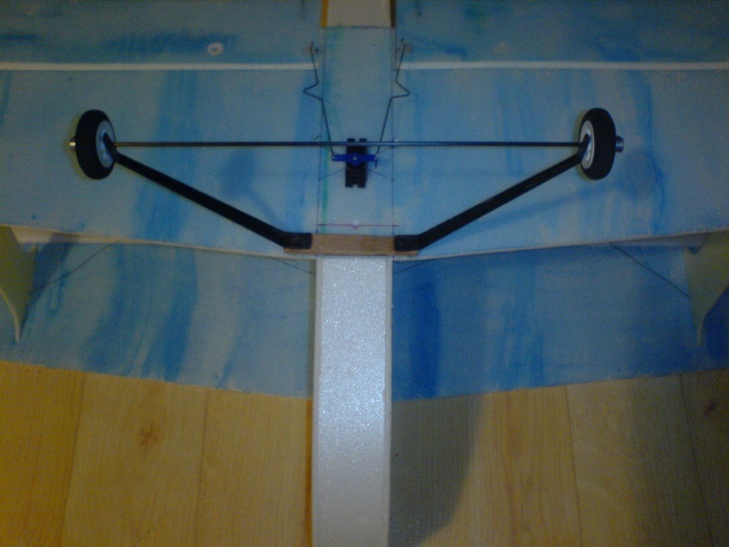

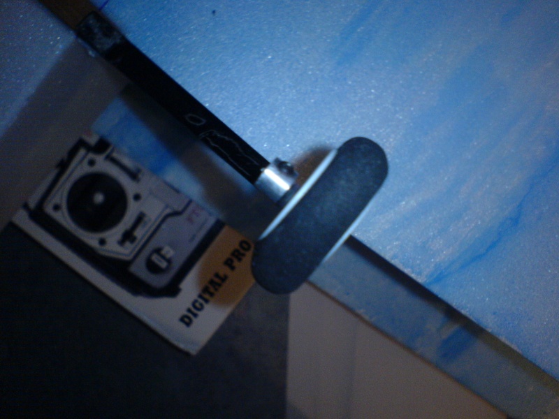

- Chicotore
- Messages : 977
Et bah voila se qui devait arriver arriva
la saga de l'hiver Chico et son Troll prend fin
Voila les news toute fraiche
Le petit (très petit ) train en carbon
Et le detaille de fixation de la roue: repercage de la jante a 2mm, tige de carbon en 2mm collée dedans et de l'autre coté une bague de serrage de bell de DF4
Et voila c'est finit, j'ai le Trolly Blues

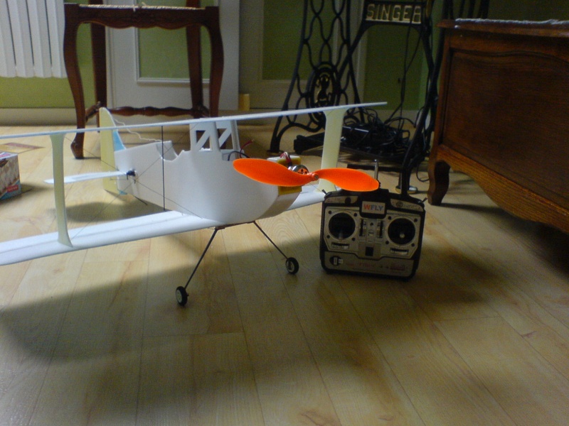

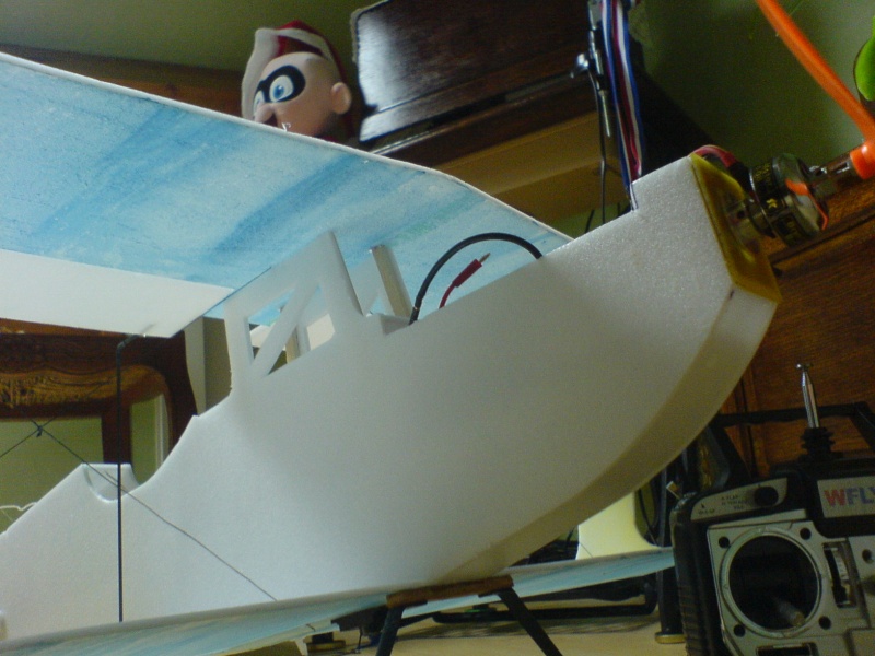

Bon et bah voila, il est DEJA finit
Donc comme promis voila les photos sur roues
Comme d'hab faites pas gafe a la qualitée des photos, elles viennent de mn telephones alors .....

- Messages : 2260
Ouuuuh les toutes pitites roues !...
Ouuuuh les grandes pattes !...
... y'a plus qu'à...

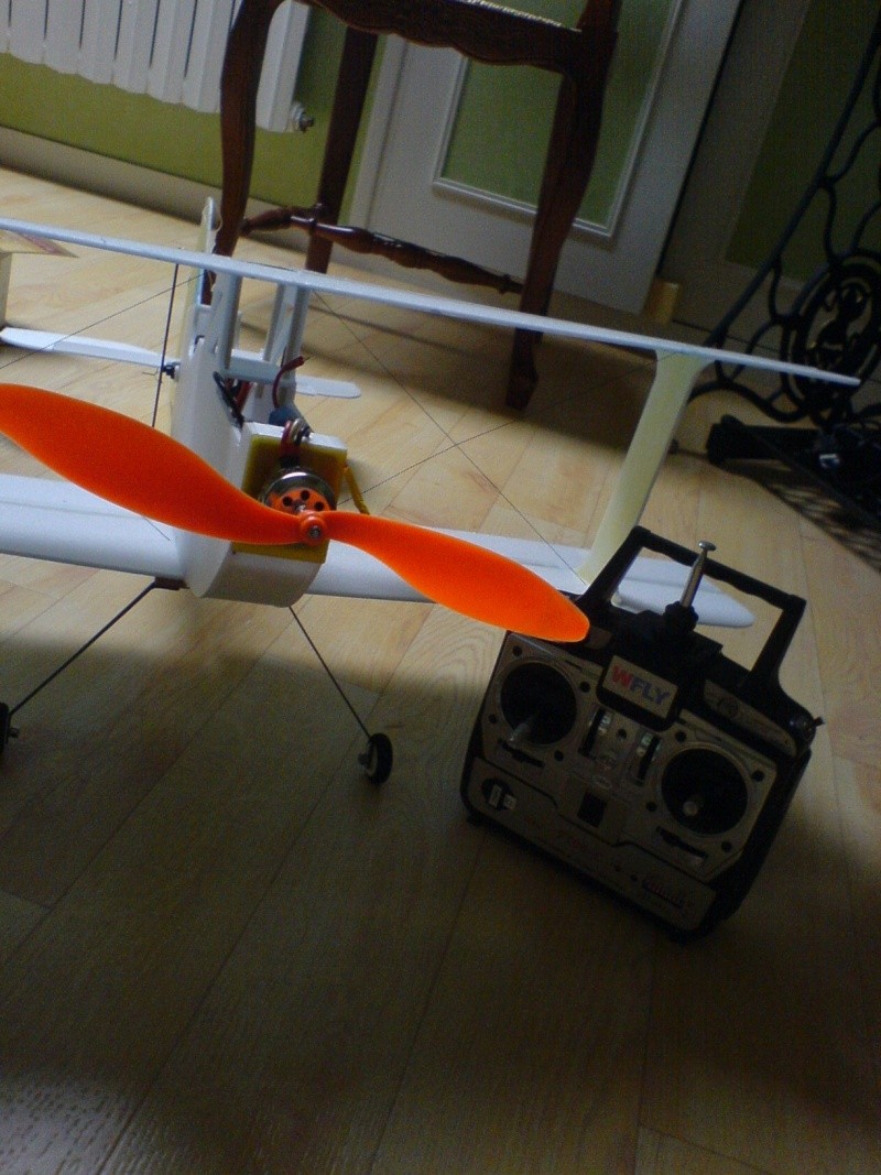

Bon et bah voila il a fait ses premiers ...................................tours de roues
Deja il roule bien, c'est un bon point
J'ai plus qua passer ma radio en mode1 (c'est pas gagné ) et je pourais voler

- Chicotore
- Messages : 977
Bon ya un truc je pige pas c'est le centrage <_<
J'ai tracé une ligne a 2cm du bord d'attaque de l'aile inférieur, je met l'avion a l'endroit, je met deux doigts a égale distance sur cette ligne puis je met l'avion bien a l'horizontale mais meme avec la lipo a font a l'avant il "tombe" vers l'arriere <_<

Pour le centrage, si tu essaies en le mettant sur le dos.
C'est à dire l'aile inférieure au dessus, je penses que sera plus facile pour l'équilibrer.
Vu que l'on se repère par rapport à l'aile inférieure, il se met en équilibre instable car le centre de gravité est trop haut.
Donc en faisant le centrage (en position vol dos) le centre de gravité sera en bas et il sera alors en équilibre stable.
Ce n'est qu'un avis personnel et moi aussi il faudra que j'équilibre le mien dans une quinzaine de jours.
Bons vols.

Bon alors j'ai fait l'equilibrage avec le centre de l'aile supérieur, ce qui en fait corespond aux 2cm a partir du bout de l'aile sur l'aile inférieur ( pas tres clair ce que je raconte <_< )
Et cette fois cela m'as l'air pas mal, un poil vers l'avant
Vaut-il mieu priviligier un centrage plus avant, plus arriere au pil poil neutre ?
PS: j'ai oublié, merci Lwing pour l'astuce de centrage
zorba aussi

Ok donc j'ai mis un léger centrage avant, 10° d'angle entre l'angle formé pas l'horizontale et le fuselage du troll
ya plus qua

- Chicotore
- Messages : 977
Mise a jour du train d'attero car la première version se bloquais <_<
voila
voila
