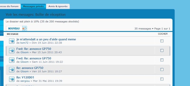

- Messages : 136
- Enregistré le : 21 nov. 2010, 00:28
Re: Walkera V400D02 3D
pour info je n'ai pas reçu de MP de ta part avant le 19 (hier) donc y'a un truc qui va pas , de plus, il faut que tu commence impérativement par prendre connaissance des tutos qui concernent les réglages de base du CP dans ce même forum qui sont très bien faits, car cet hélico est un vrai CP avec des réglages identiques aux autres modèles pour la plus grande partie, il nécessite donc d'avoir des connaissances de base sur le réglage de pas et les différents modes de vol . Ensuite la lecture complète du manuel donne les explications nécessaires pour régler correctement le pas, mais pour la télécommande (2603) c'est effectivement mal expliqué. c'est vrai qu'avec un nouvel hélico on a envie de voler au plus vite, mais je te propose de commençer par faire une liste des points qui te posent des problèmes afin qu'on puisse y répondre. beaucoup de gens s'acharnent à faire voler des V120 ou des V200 (FP) en exterieur alors qu'ils sont vraiment très difficiles à maitriser dès qu'il y a un peu de vent , alors que le V400 est vraiment un très bon hélico d'apprentissage et il support très bien le vent.tom72 a écrit :bon je suis un peu decu car j'ai demander de l'aide a dom91 en Mp pour les reglages de base sur la telecommande mais il ne m'a pas repondu de facon a ce qu'il revienne sur ce post mais rien du tout!!
