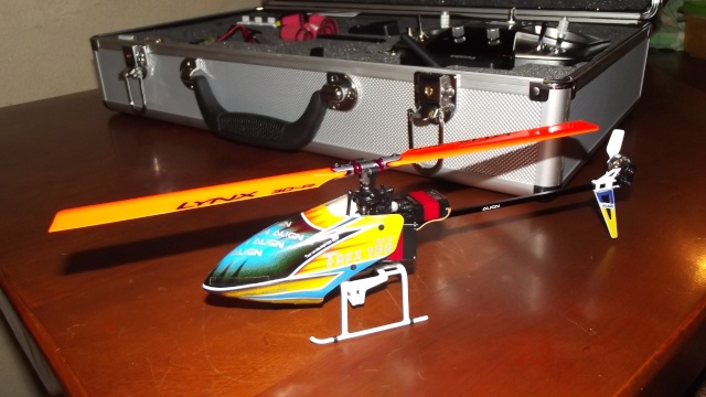

en parlant de pale, je suis allé chez ckado avec mon t150 pour voir ces histoires de vibration et voir si les pales du mcpxBL iraient dessus, c'est pas le cas, elles sont plus épaisse a l'empbase celle de l'eflite...
en revanche, bonne surprise: "mais on a linx qui vient d'arriver avec les upgrade pour el t150, et on a des pales..."
super bonne surprise!!!!!
résultat, j'ai changé mon axe voilé (passé en sav, merci mr ckado.
) et donc pose des pales linx:
résultat sans appel: pas de vibration, la machine est franchement saine. pour moi, avec la casse des pales de olivier et mes soucis de vibration meme avec les pales équilibré, les premiere version des pales align ne sont pas excellente. a mon avis, c'est quitte ou double parce que c'est pas tout le monde qui s'en pleint. pour la petite histoire, mon collegue lui ne pouvait pas passer à 100% des gaz sans le la lipo, le train et la canopy ne soit éjecté a cause de trop de vibration énorme... avec les linx, RAS!!! la machine vole nickel.
alors prennez bien garde aux pales... bien les équilibrer et si les vibration continue, pensez aux linx, parce que c'est pas forcément la faute au revendeur, masi visiblement leur qualité sont aléatoire. je pense que align ne tardera pas a les changer...
