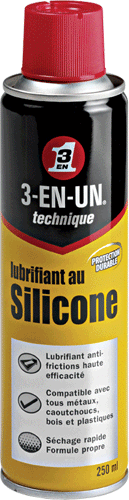

Encore (:D) une question:
Quelle genre de graisse ou d'huile pour les roulements?

Re: [Tuteur Medivh] -> Padawans 10/10
A jerome: me faut pas de lipo comme ça pour le 500. Maxi 2650.
A chiefc: tu as ce genre de graisse pour les butées à billes: http://www.easy-heli.com/index.php?scro ... &&limite=0" onclick="window.open(this.href);return false;" onclick="window.open(this.href);return false;
Sinon, pour lubrifier de temps en temps, le mieux c'est ça:

Y'a pas moyen d'en trouver dans une grande surface la "épaisse pour butée à billes"??

Ai pas trouvé la graisse pour butée a bille chez Weldom; si je met la trois en 1 au silicone, ça fera pas l'affaire? Sinon, j'ai ca:
"GRAISSE MULTISERVICE GEB
Graisse au lithium extrême pression pour roulements,
paliers et autres articulations. Supérieure aux graisses classiques.
Température d'utilisation de - 25 à + 140°C.
Point de goutte 195°C. Insoluble dans l'eau.
Pour conditions sévères : vitesses élevées, fortes charges,
atmosphères humides ou corrosives.
Adhérence exceptionnelle sur métaux.
Protection anticorrosion."
Je m'en sert sur ma perceuse et ma débrouisailleuse

Je pense que oui tu peux mettre ça.

GEB est une très bonne marque professionnelle, j'utilise leur graisse silicone pour robinetterie pour mes butée à bille, jamais eu de soucis
