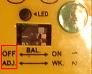

Je viens de faire la manip et quand je met les switchs sur ADJ et OFF, le servo ne bouge que d'un côté et il n'est pas au centre quand je lâche tout ?????gsxzera a écrit :Et bien merci pour l'info, parce que jusqu'à présent je me faisais ***** à régler le neutre en remontant le palonnier sans faire bouger l'helico pour ne pas que le gyro fasse bouger le servovivazapata a écrit :Pour faire le réglage de la position du servo AC a 90°, il faut d'abord mettre les switchs du rx sur ADJ et OFF , et a ce moment le servo d'AC se replace au centre ( plus de verrouillage de cap) lorsque l'on relâche le stick de la radio![]()
Je viens de refaire la même chose et maintenant il fonctionne des deux côtés mais plus d'un côté, je n'y comprend plus rien !!!!
Le servo serait il déffectueux, il est neuf ??????
Et provoquerait il ce phénomène de tourner en rond au décollage ??

Au pire finger poste une photo de tes potars de rx si l'astuce de stophe ne marche pas on es assez pour te donner nos reglages

Voici mon servo d'AC quand je mets les gaz, il se met tout seul a fond ?
Le réglage de mon rx
Servo du plateau cyclique !
2 eme servo du cyclique
Premier crash
Et voila, si ça vous parle, je suis tout ouïe !
Premier crash

- Messages : 20312
Re: Walkera V200D01 flybarless
Salut les mécanos
Bon,ton gyro a l'air bien déregler.
http://www.casimages.com/img.php?i=1201 ... 832951.jpg
Donc tu remet en sorte que tout les potars soie dévisser aux max et tu revisses pour qu'il soit comme ceci,il sont tous pareil.
http://www.ckado.com/HM-V200D01-Z-11-24 ... 19_fr.html
http://www.rc711.com/shop/receiver-for- ... 166_60_182
Et la 3 em photo,ton palonier es pas a 90°
http://www.casimages.com/img.php?i=1201 ... 695470.jpg
Remet le palonier correctement comme ici sur la photo( et regard le rx)
http://www.rc711.com/shop/walkera-v200d ... 65_122_114
