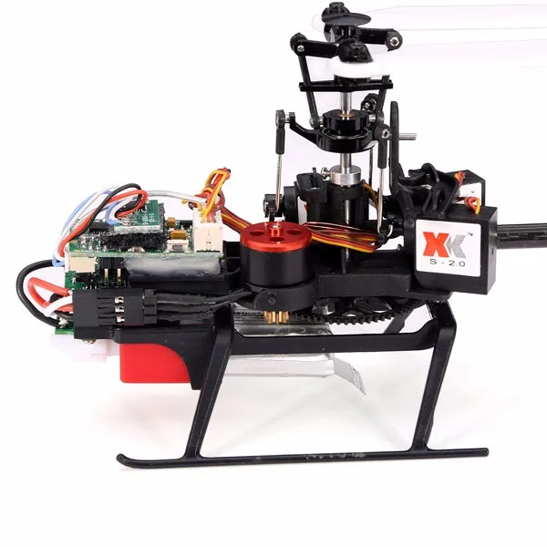

Alors, j'ai tout démonté la tête, vérifié les axes, les dampers, les roulements. L'hélico volait toujours aussi mal. Du coup, pour savoir si le problème est mécanique ou électronique, j'ai monté la tête en plastique de mon k110 (qui vole parfaitement) sur le k120. Résultat insolite : le problème persiste mais l'amplitude des rebonds a diminuée. Conclusion: le problème est à moitié mécanique, à moitié électronique ...
Cet hélico est décidément atteint d'une maladie bien étrange.

Peut-être peux tu nous faire une photo de l’électronique histoire de voir à quoi ça ressemble
Par curiosité, ton plateau cyclique est bien droit au neutre ?
Ça doit tenir à peu de choses

https://plus.google.com/photos/10898369 ... bHXQ&hl=fr
Photos de l'electronique
Je ne comprends pas l’intérêt de la mousse sous la carte Electronique du haut, puisque celle-ci est directement vissée au châssis. Niveau vibration, elle sert à rien cette mousse, non?
PS: Vous pouvez voir toutes les photos? (c'est la première fois que j'utilise google +)

J'ai oublié de vous dire, le plateau à le bon comportement, au neutre, et à toute les autres positions.
Sur internet, on trouve des photo d’électronique différente :
Il y a une petite carte en plus collée par une mousse sur la carte du haut, et la carte du haut n'est pas directement visée au châssis mais maintenue uniquement par la mousse. il doit s’agir d'une version différente. Quelqu'un à la même version que moi? (pour savoir si cette version n'a pas de défaut)
C'était pas une vrais conclusion...
C'était juste pour dire que je ne comprend pas du tout cet hélicoNe pas faire de conclusion trop hâtive

La version avec petit circuit collé par dessus c'est la toute première version sortie, elle n'est plus en circulation depuis des années
A première vu tout à l'air correct.
Je te conseille de faire une bonne révision, même si il est neuf, de revoir tout les serrage, si il n'y a pas de point dur à aucun endroit, pas de roulement à la ramasse, de tester avec une autre paire de pales etc...
Il est possible vu le montage approximatif de la tête que l'assembleur de ton modèle lors de sa fabrication n'est pas été très appliqué...
En tout cas il n'y as pas de mystères, l'explication est quelque part

Fait aussi en sorte que le brin d’antenne soit positionnée au dessus entre la carte et la canopy,
et donc pas enfouis là dessous...

Salut à tous!
J'ai monté le plateau cyclique en plastique sur le k120, regelé nickel les longueurs des biellettes de chapes, mis une nouvelle paire de pales, mais rien faire, le problème est toujours là.
J'ai remarqué que les dampers sont vraiment très moux. Sur le 110 ça peut se comprendre, mais sur le 120,...
Personne à eu un problème semblable?
- Messages : 32
- Enregistré le : 11 juil. 2014, 21:02
Re: Réglage Gyro XK K120 / Radio XK X6
J'ai changé les servos du k120, j'ai mis les emax. Ils semblent plus précis et plus robustes. Le problème pouvais venir d'un servo défectueux. Mais après un vol de test, les rebonds ont très très légèrement diminués. le problème est ailleurs...
J'ai aussi monté un caoutchouc autour des deux vis qui tiennent la carte électronique. Un système semblable aux caoutchoucs qu'on monte entre les servos et l'hélico sur une grosse machine. Inutile également.
