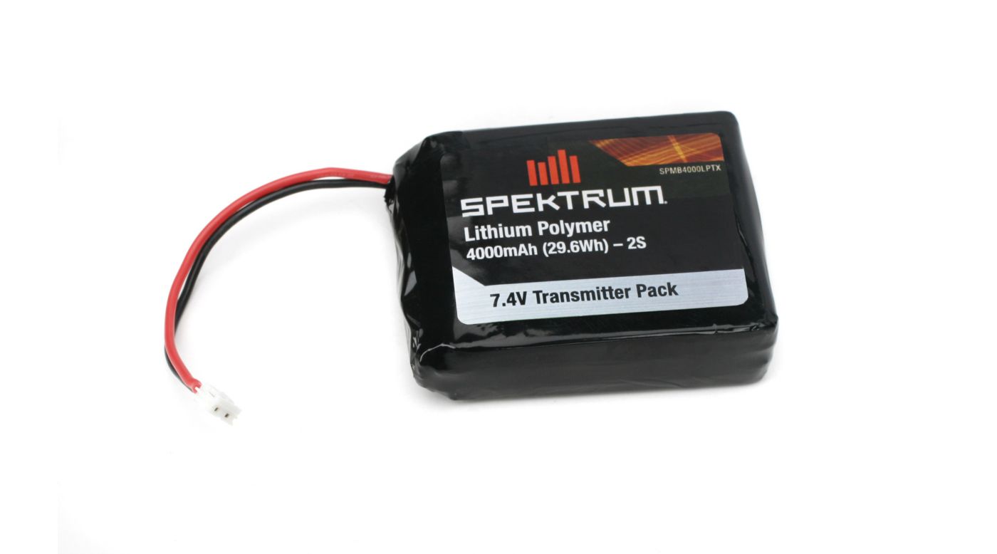

j'ai une radio Spektrum, qui a prés de 3 ans, cette radio est alimentée par un lipo 2s, qui ne possède pas de prise d'équilibrage... donc le chargeur ( un vulgaire chargeur mural fourni avec la radio) surveille uniquement la tension maxi de l’accu, soit 8.4V. D’où ma question, que se passe-t-il si un élément de l'accu faibli, et qu'il refuse de monter au dessus de 4.00v, le second essaie de monter à 4.4v ??
pas trés rassurant tout ça !!

Gillou,
ça ressemble à ça ta lipo ?
Si oui, il y a une platine électronique sous le film thermo-rétractable. C'est cette platine qui fait l'équilibrage
http://www.horizonhobby.com/product/rad ... mb4000lptx
extrait
"Key Features
- Built-in cell balancer
- Built-in safety current prevents overcharging"
extrait
"Key Features

merci Steph, en effet c'est bien précisé, l'accu possède un système d'équilibrage intégré <_< ça rassure !!

ce type d'accu a été expertisé par une expert en électronique et il n'y a aucun équilibrage avec les cellules d'à côté

Je pense que seulement certaines batteries sont équipés du système, en effet sur cette batterie, il n'y a pas la précision.. http://www.horizonhobby.com/product/hel ... mb2600lptxKoRn_BeeF a écrit :ce type d'accu a été expertisé par une expert en électronique et il n'y a aucun équilibrage avec les cellules d'à côté
Dans le doute, vu que j'ai une DX10 je vais monter un lipo 2s avec prise d'équilibrage, et, de temps en temps, je le sortirai pour faire une charge avec équilibrage.Pas pratique, mais plus rassurant !!
