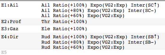

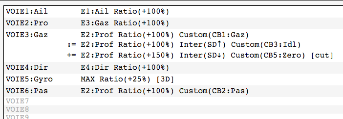

La TX16S mode 1 a les gaz sur le manche de droite. L’hélico K110 mode 2 prend les ordres d’une radio en mode 1 du manche de droite pour la profondeur.
En entrée j’ai inversé Profondeur et Gaz pour simuler le mode 2.
Connaissez-vous une autre solution ?

Tu t'enquiquines pour rien. Le K110 en S-FHSS n'est ni en mode 1 ni en mode 2, 3 ou 4. Il est en AETR, comprendre, que sur l'onglet de de sortie en OTX, la voie 1 c'est l'Aileron, voie 2 Elévateur (la profondeur), voie 3 Throttle (gaz), voie 4 Rudder (anticouple), voie 5 Gyro et voie 6 pitch (pas)
Pour ne pas compliquer, tu gardes le même ordre (voie 1 : Ail, voie 2 Elev...) dans le volet mixage.
Dans le volet "entrées", tu fais ensuite ce que tu veux. Si ça te chantes, tu mets par exemple le moteur en E1, les ailerons en E2. l'AC en 3 et le pas en 6... Il faut juste que dans ton onglet "mixages", tu affectes à la voie 1 aileron, l'entrée E2, à la voie 3 Throttle, l'entrée E1, et ainsi de suite.
De la sorte, chaque entrée est nommée comme elle doit et pas besoin de se rappeler des croisements et autres aiguillages artificiels et en l'occurrence inutiles.

Jette un oeil dans mon fichier OTX sur les modèles 450, Pitss ou Dimona, ce sont des RX Graupner (GR12L, S12 et GR24 respectivement). Ils sont bâtis sur la même logique (celle d'OTX en fait).
Passer de mode 1 à Mode 2 (dans le menu d'OTX) n'a qu'un seul effet, c'est d'affecter les manches correspondants aux entrées trl, ele, ail... Pour le reste, tu fais ce que tu veux.

Tout est rentrer dans l’ordre en faisant une nouvelle config. Aucune idée de ce que j’avais fait de faux (probable une inversion des sorties) pour me poussez à corriger en bricolant dans les mixages en croyant que c’était mon mode 1 qui était en cause.
