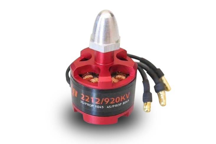

- Messages : 23299
Re: Helices sur F450 en 4S
Yop)
Les infos des hélices qu'il faut par rapport au nombre d’éléments,
sont inscrites sur les moteurs (si étiquette toujours la)...
- Messages : 6364
Oui je sais bien mais c'était au cas ou certains d'entre vous aient essaye une optimisation
