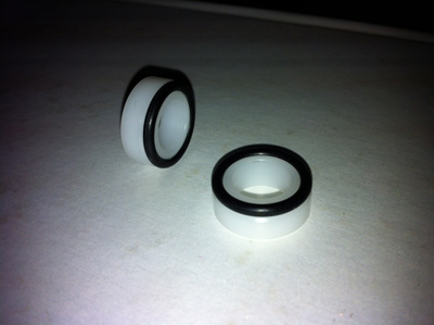

Et si tu montait des dampers souple avec pas mal de précontrainte ? Un peut comme la première version du goblin 700.

Tu les colle à l'époxy à l'extérieure, et après tu graisse bien à l'intérieure et ca doit le faire ;)

Pour ma part, c'est rondelle de précontrainte (je trouve que ça fonctionne pas trop mal) qui gomme les imperfections de surface des dumpers.
La solution de Lucky42 me semble assez pertinente aussi. Quelqu'un a testé l'upgrade ?

Sujet intéressant ! Je n'ai pas ce genre de système mais on dirait que les derniers modèles en plastique injecté s'écrasent plutôt qu'ils ne s'usent. La matière doit être différente et ne résiste pas à la contrainte. C'est sur, des bagues usinées et des bagues injectées en plastique économique c'est pas du tout le même prix de revient ! Ah l'argent...
Pas de mouvement en théorie dans cette tête donc pas d'usure. Du coup le graissage de ces pièces ne me semble pas vital du tout.
Sinon je vous déconseille fortement de monter autre chose que des bagues rigides sur une DFC sous peine de vite avoir des problèmes mécaniques graves de conséquences. Donc exit les dampers en élastomères même durs ;)
Le système à joint n'est pas idiot, ça me semble bien plus mécanique qu'un calage par rondelles en latéral puisqu'il rattrape automatiquement les petites dispersions : usure, dilatation, pré-charge, etc. Comme l'ancien système quoi :p

Rodgeur a écrit : Sinon je n'y connais rien en bricolage mais coller à l'epoxy des dampers dans la tête, ôtez-moi d'un doute : c'est une plaisanterie ? :wacko:
j'ai l'air de plaisanter moi ? ^_^
Le truc que j'ai vu sur mes 550, c'est que certains Dampers DFC neuf avais déjà du jeu sur l'extérieur.
Pour ma part, j'en achète plein et je les sélectionnes.
Ensuite, je met aussi des rondelles acier pour précontrainte les roulements et Dampers.
Mais si un jour je trouve plus de bons Dampers, sur que je vais les coller :)
Et pourquoi pas ?
Si je doit les rechanger par la suite, un petit coup de décapeur pour ramollir la colle et le tour est joué.

Par curiosité je viens de contrôler la tête de mon 700 dominator qui n a que 20 vols
J ai déjà du jeu au niveau des dampers (1mm)
Je décide de démonter et je constate que l alésage extérieur des dampers est use
Au bout de 20 vols ça craint non surtout que je ne fais pas de 3D et ne dépasse pas 1900 tours

Purée, si ça bouge autant, les vis qui tiennent les bras doivent méchamment dérouiller!
