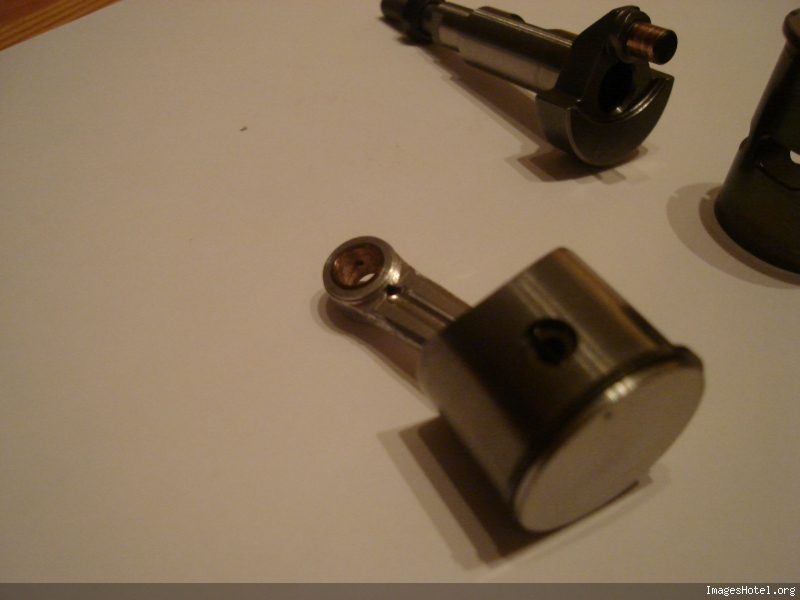

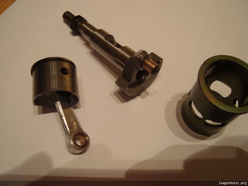

Rapide analyse et je constate de la tête de bielle a collé sur le vilebrequin...
Bielle foutue.:blink:

Notez le bronze sur le vilebrequin...
La bague bronze a tourné, mais je ne sais pas si ci c'est en cours de fonctionnement ou au démontage, car j'ai du forcer (ce qui explique aussi les marques de pinces sur la bielle).

Vu la teinte des pieces en mouvement , ton moteur a chauffé un max .

Mouai :wacko: ,
J'en ai ras la casquette de ce moteur...
Je viens de changer la bielle et le vilebrequin et je me suis rendu compte qu'il y a du jeu dans l'axe du vilebrequin (1/10mm)... (turbine montée bien sure...), et entre la bielle et le vilebrequin... Les roulements n'ont rien...
Du coup du fait, je me suis fabriqué une petite rondelle de 2/10 d'épaisseur (je n'ai rien de 1/10...) que j'ai placé entre le roulement côté turbine et le carter... Sauf que du coup, je ne peux pas serrer la turbine à fond sans forcer sur les roulements...
Je vais re-démonter et ajuster la rondelle (j'ai failli écrire "limer la rondelle..." :D )

C'est bien de jeu dont je parle (petit mouvement de translation du vilebrequin, turbine serrée)
On se trouve au départ avec un montage comme suit (avant rondelle):
- la bague intérieure du roulement côté turbine est serée par le turbine sur le vilebrequin.
- la bague intérieure du roulement côté piston est glissante sur le vilebrequin.
- les deux bagues extérieures sont serrées sur le bloc moteur.
- le jeu est le jeu fonctionnel du roulement côté turbine.
Le montage de cette rondelle permet de supprimer ce jeu, mais du coup, je n'ai plus de serrage "franc" de la turbine, qui, à mon avis, risque de se desserrer en fonctionnement.
Voilà...
