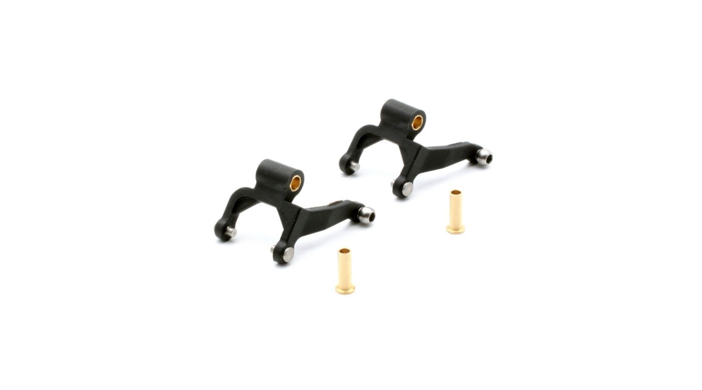

Re: Upgrades Blade 180 CFX
ha que oui ca sert meme bien le tube par contre il faut coller les haubans dans les "rotule" sinon il ne servent a rien d'ailleur ils sont bien fait il y a un ajourement pour !
si ca ne sert pas assez met un tour de scotch cristal c'est invisible mais efficace !
et moi je ne met pas d'alu dessus ! le plastique se recolle a merveille avec une bonne cyano j'ai deja recoller cette piece et ca tiens a merveille c'est tres solide
[img]
http://s7d5.scene7.com/is/image/horizon ... 00&hei=778[/img]
coler avec une cyano et un peux de bicarbonate de soude
hooo ! une nouvelle astuce au Bicarbonate !!!
vas-y explique le procédé stp !!!
tu en fais quoi exactement du bicarbonate ???
mdr tu me fais poilé a chaque fois fredo ^^
quand tu a une piece cassée bien proprement tu n'y touche pas tu degraisse bien , tu colle mais voila des fois ca ne suffit pas ou pire la colle ne prend pas !
alors tu met ta colle tu soupoudre genereusement de bicarbonate et la magie ca prend instantanement , ca fait office de micro ballon pour fermé un congé ou autre
si tu a une fissure dans une canopy tu masque tu met prudement avec une pointe de cure dents un peux de colle , et tu soupoudre de bica ! miracle , bon c'est pas estethique mais solide , puisque tu peux remettre de la colle et encore une ou deux couche de bicarbonate dessus !
j'utilise souvent ca comme accelerateur de prise ca seche instantanément et ca solidifie la prise
ca donne ca http://bateaux.trucs.free.fr/cyano.html ca n'est pas tres esthétique par contre ca reste un peux blanc degeux mais bon ca ma deja sauvé un nombre incalculable de fois !
excellent ! merci pour l'astuce !!!
pour le côté "dégueu" je pense qu'il doit y avoir moyen de poncer ensuite.
il m'arrive d'utiliser un peu la même technique quand je ponce une canopy après masticage, j'utilise la poussière avec de la cyano pour reboucher les derniers petit trous et petites fissures, ensuite une fois poncé on ne voit rien du tout.
par contre j'aurais jamais pensé au bicar et surtout sur un collage à sollicitation mécanique
(je connaissais pas non plus le coup du vinaigre pour dissoudre la cyano )

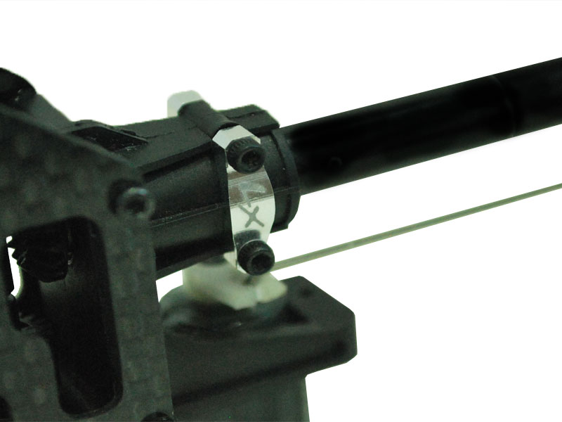

je crois pas qu'on en ait déjà parlé un petit upgrade tout con mais tellement bien pensé !!!
http://www.lynxheli.com/product_info.ph ... s_id=25168
avec la vis qui va bien pour bloquer le tube à l'intérieur
Pas mal du tout et tout simple!
oui c'est bien pensé. je devrais l'avoir dans 3 jours
Pile ce que je cherchais ! Merci !
je viens de le recevoir. C'est tout petit, ça devrait peser que dalle. il y a même le foret pour percer le tube de queue afin de le bloquer avec une vis prévue dans l'upgrade.

Bien jouer",domage qu'il n"est pas fait par la meme occas une piece du genre pour serrer le tail case au tube de queue",moi j'ai toujours un pti jeu a se niveau", bon j'ai mit un tube rkh',mais je ne suis pas sur que se soit le probleme! Je pensais refaire un trou de l'autre coter"?fredolabidouille a écrit :je crois pas qu'on en ait déjà parlé un petit upgrade tout con mais tellement bien pensé !!!

J'ai monté la pièce qui tient le tube de queue. Vous pouvez y aller c'est top. C'est très fonctionnel, facile à monter, léger et en plus très joli
Le tube de queue ne bouge plus et est parfaitement maintenu.
pensez à enlever le torque tub avant de percer
