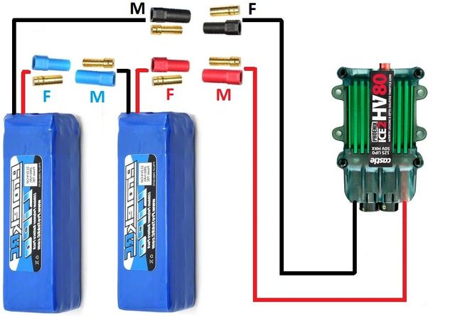

Plop, c'est encore moua, le néophyte du 600 EFL PRO !
Est ce que quelqu'un pourrait me mettre photo le montage d'un pack 12S à partir de 2 lipo 6S.
Ca m'aiderai pour bien comprendre et pas faire de connerie !
Je vais commander 2 lipos turnigy 6s 3600mah 30C et me faire le câble de montage en série.
Question subsidiaire quelle connectique utilisez vous pour le pack ? Du EC5 ça va aller ? Ou faut-il une autre connectique ?

Pour le montage en série des deux lipos 6S, pas besoin d'un cable dédié, il suffit de mettre les deux prises sur le controleur. Regarde la photo que j'ai posté au dessus, on voit les prises.

Réponse en retard mais bon... Si ça peut encore servir :
Connecteurs : XT150
Utilisation de la couleur bleu pour la mise en série histoire de pas faire un court circuit lors du branchement
Connecteurs : XT150
