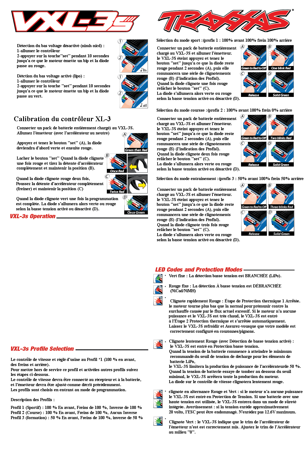

en plus au niveau autonomie c'est genial, l'ESC est reglé en Trainer (pour les gamins) donc 50% de gaz maxi ben le fiston il vient de jouer 55 min avant que le protege lipo coupe , en plus pour une premiere charge de la lipo

j'ai pris celui de base avec le brusched........mais comme precisé l'esc et en mode trainer donc 50% de gazs a fond sa evite les casses pour les gamins

Bon aprés le rodage de la lipo , par le fiston j'ai testé le Spampede avec le reglage 100%
Sa marche grave ce truc
Quand y'a du grip sa part en welling , voir meme sa manque de direction (d'appui sur l'avant) quand tu met les Gaz , j'ai meme fait plusieurs Back Flip cette aprém
En resumé en 100% c'est GENIAL

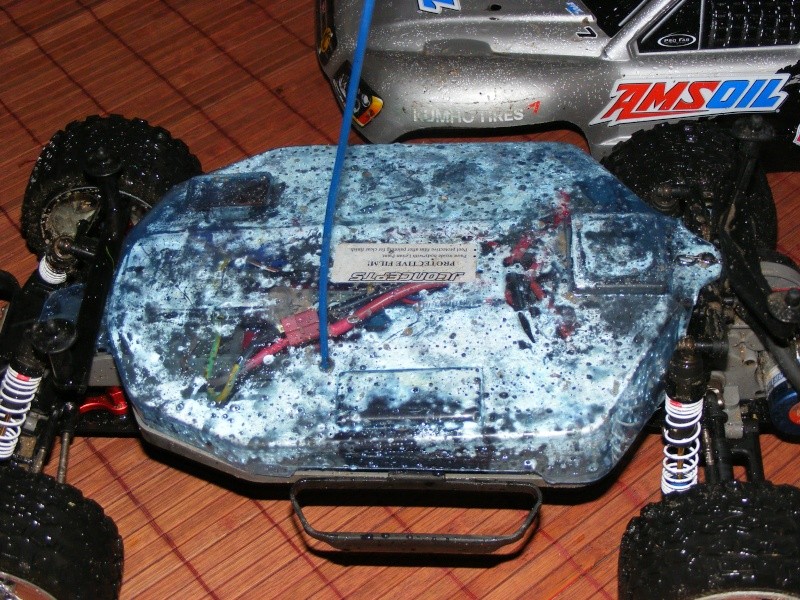

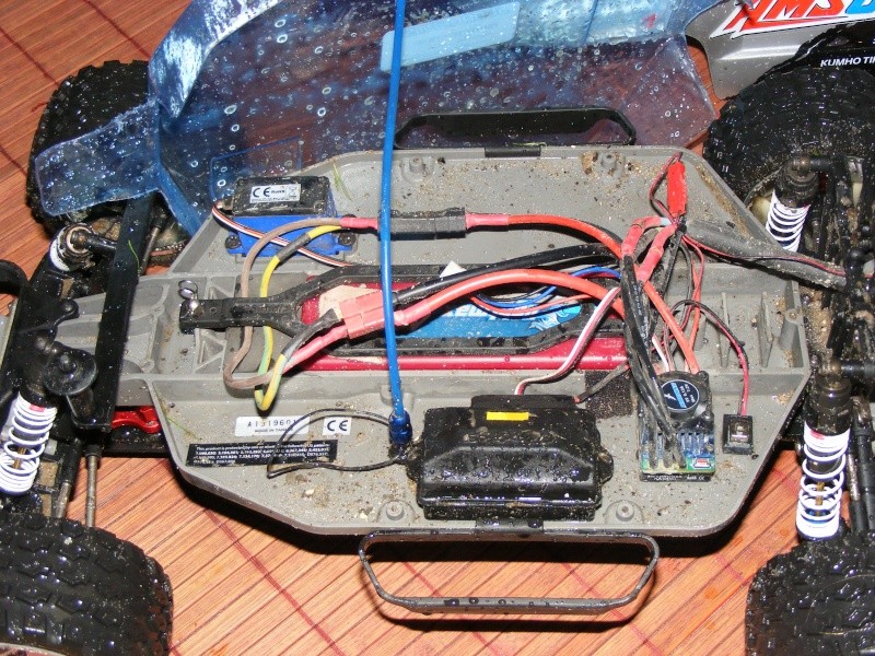

sinon, pour le rendre waterproof , j'ai un truc :
je viens de le monter tout a l'heure , mais je ne l'ai pas peins reste plus qu'a essayer, et avec ce temps vaut mieux
quoique , je l'ai sortie l'autre jour et je suis passé dans des flaques, pas de problèmes, mais ...

bon, j'attends d'autre pneu, et des bricoles
pas si étanche que ça mon sur chassîs :
la preuve :
bon, ok il n'est pas fixé non plus >> donc à fixer , et puis, faut dire qu'il a roulé dans la flotte , et plus ... + sable ( travaux sur ma petite place )
la preuve :

tu trouve, avec cette toile d'araignée il faut que je raccourcisse ces fils

Sinon c'est vrai que le "ETANCHE" de ton option est a revoir on dirait le Waterproff de Traxxas
Au fait ton moteur il est etanche ???
J'ai l'ESC a la maison merci Speedou mais pour le moteur je cherche encore les encheres interessante sur la bay termine chaque fois vers 3 ou 4 heures du mat pas facile a suivre

vu comme il a baigné l'autre jour, pas longtemps, mais bien profond
je dirais oui mais ...

il sera plus puissant que le titan et moins que le mien
pour les T, j'ai lu quelque part que pour les brusless ça ne veut rien dire, c'est juste une comparaison avec un bruched équivalent
tien, j'ai piqué ça pour toi en fr : http://www.servimg.com/image_preview.ph ... u=12797291" onclick="window.open(this.href);return false;
tu pourras potasser ça en attendant

Merci , je l'avais trouvé sur le fofo traxxas , je vais essayer de me renseigner plus precisement pour les T
Le tien tourne plus vite c'est sur mais est il reelement plus puissant ....
