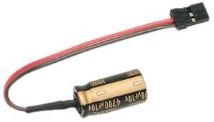

Salut !
Y'a pas longtemps j'expliquais que mon récepteur Graupner GR-12L ne prenait pas le signal de la télécommande et qu'il fallait que je branche une lipo complémentaire pour avoir les deux. Normalement le RX2SIM alimente le récepteur mais dans certains cas, cela ne le fait pas.
Pour résoudre cela, il faut un condentseur à effet mémoire pour supprimer les pics de tensions qui peuvent se produire et perturber le récepteur. Voilà le truc, un condo de 4700uF :
http://www.graupner.de/fr/products/65ee ... oduct.aspx

Pour le condensateur, j ai acheté un condo a 5 centimes chez mon marchand d électronique que j'ai soudé a une prise servo

Quoi comme contro ? Au début avant le condo, j ai utilise une lipo 2s sur le gr12l puis ca ma saoulé car le rx2sim fournit 3.8v.
Le condo permet de stabiliser la tension !

Yes ! Pour le condensateur j ai acheté un 470uF 16v.
Il y a une polarité donc faut souder le +/- correctement mais le sens est indiqué sur le composant !
Voici des photos !
Voici des photos !

Autre point, je n'ai qu'un gr-16, je branche le condo sur une fiche b+ et le rx2 sur la voie sumd prévue ?
Avec dans la radio, les réglages sont facilement réalisables ? Je procède comme pour un récepteur un multiplexé ?

regarde dans la boite en dessous. y'a les câbles pour récepteur standard + alim.
Le condo sur une fiche alimentation. Le RX2 sur la prise SumD.
Coté TX oui cela se programme exactement pareil.
